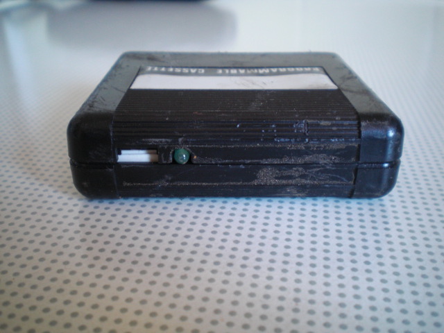

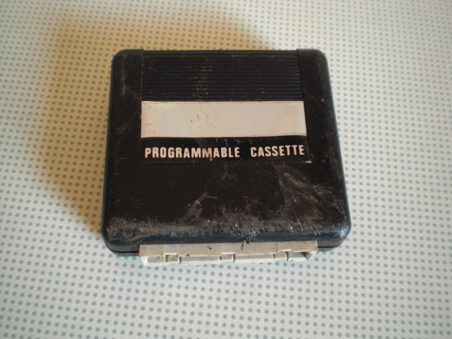

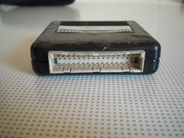

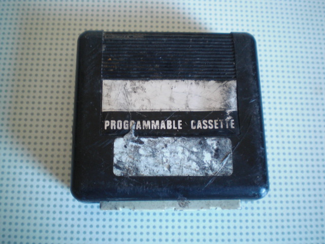

Unbekanntes Modul
der Stecker sieht mir nach Robotron aus.
Aber wirklich Ahnung habe ich nicht.
Hmm, schwer zu sagen 😞 .
Vielleicht liege ich ja völlig daneben, aber von der Form des Steckers her, sieht es stark nach Industrie-Rechner oder irgendwas aus der DDR(bzw. Ostblock-) Computer Ära aus... Falls Du kannst (und magst), öffne doch mal das Modul und mache ein paar Detail-Fotos.
Ich denke, man könnte anhand der Platine und der Chips mehr über den Ursprung und den Verwendungszweck rausfinden...
Also ich denke nicht, dass das von Robotron (bzw. DDR) ist. Die EFS Steckverbinder sehen zwar ähnlich aus, haben aber nicht diese Schlitze. Ich denke auch, ein Bild der Leiterplatte innen hilft weiter. Gruß Manfred
Öffnen würde ich es auf jeden Fall mal. Wenn das Teil eine Art Kassette sein soll, könnte das bedeuten das es mehrfach beschreibbar ist. Um "damals" den Speicher zu Puffern, müßte eine Spannungsquelle eingebaut sein. Eventuell ist dafür ein Akku zum Einsatz gekommen der auslaufen könnte oder dieses schon getan hat.
Wenn dann noch ein (gesockeltes) Eprom zum Vorschein kommen sollte, könnte man dieses auslesen und sehen ob sich darin ein Hinweis auf den Rechner findet.

. Hallo Leute
Sleeπ schrieb: Um "damals" den Speicher zu Puffern, müßte eine Spannungsquelle eingebaut sein. Eventuell ist dafür ein Akku zum Einsatz gekommen der auslaufen könnte oder dieses schon getan hat.
Oder eine Batterie die mittlerweile lehr sein könnte. Und das könnte die Wirkung das Moduls oder sogar des Rechners beeinflussen.
Was ein wenig gegen die Theorie eines "Ost-Bauteils" spricht, ist die aufgedruckte englische Bezeichnung. Der Stecker hat aber schon diesen Ost-Charme, wobei es so was auch auf der "falschen" Seite gab... 😀 Ein paar Indizien können evtl. noch die Herkunft verraten, wo ist denn der Schrottplatz? Grüße Bernhard
So, jetzt habe ich ein Paar Bilder vom Innenleben. Es war garnicht so leicht das Modul zu öffnen. Gut das ich nochmal unter den Aufkleber nachgesehen habe, sonst hätte ich die Schrauben übersehen und vieleicht das Gehäuse kaputtgebrochen.
Vom Innenleben bin ich jedoch überrascht. Ein Dallas-Modul wie im PC, also ein Uhrenbaustein mit Batterie, sonst nichts. Wohlmöglich ist das Modul doch was ganz anderes, und hat garnichts mit Homecomputer zu tun. Bei R1, neben der LED, ist noch ein Schiebeschalter verbaut.

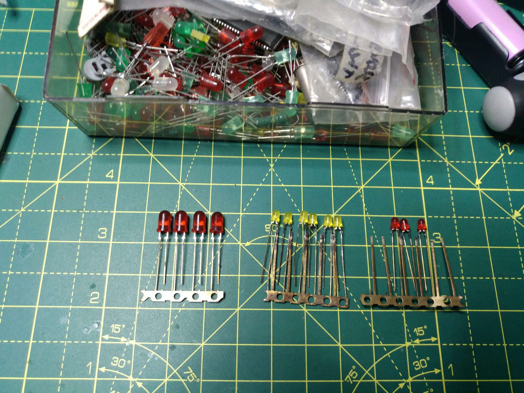

Gleich auf den ersten Fotos zu erkennen: die "kleine" LED. Aus der DDR kenne ich nur die etwas größeren. Diese kleine LED kommt mir eher vor wie eine aus den späten 1990er Jahren.
atarixle schrieb: Gleich auf den ersten Fotos zu erkennen: die "kleine" LED. Aus der DDR kenne ich nur die etwas größeren. Diese kleine LED kommt mir eher vor wie eine aus den späten 1990er Jahren.
Doch, die kleinen LED´s gabs auch in der DDR und sogar schon Mitte der 80´er 😉.
Das weiß ich deshalb, weil ich damals als Kind in der AG "Elektronik" in der Berliner Wuhlheide war und da sowas bei meinen Elektronikbasteleien öfter mal verbaut habe 😁.
Habe gerade mal in meine Bastelkiste geschaut, hier sind noch original Restbestände von damals 😂 :
Links die "normalen" und Mitte & Rechts die Kleinen...
(Laut dem Platinenaufdruck würde ich auch vermuten, dass das Modul evtl. 1986 stammt, das passt also schon zu der Zeit.)

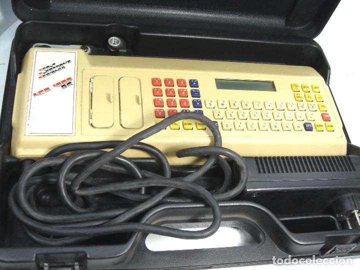

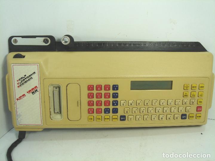

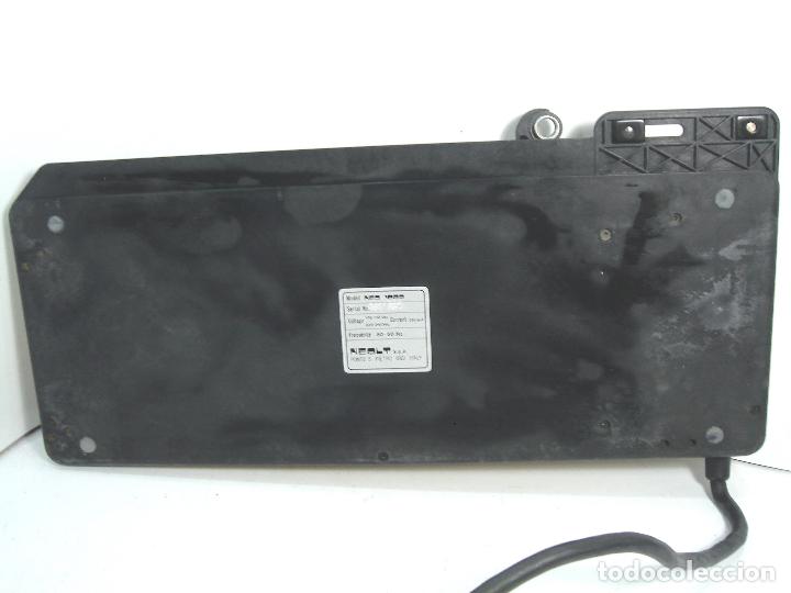

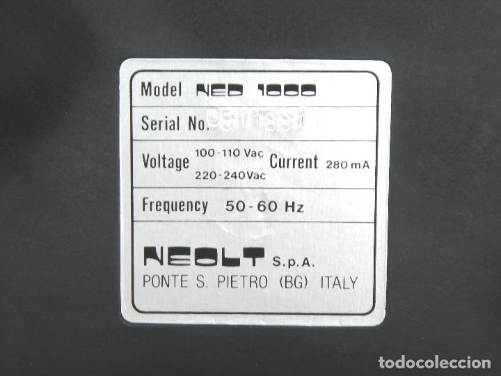

So ich denke ich habe jetzt auch das passende Gerät zum Modul gefunden 😎 😁 !
Aufgrund der Beschriftung der Platine konnte man herausfinden das es:
a) von der Firma NEOLT(ein Hersteller von Schneidplottern) kommt b) ein 16k SRAM-Speicher hat und c) etwa aus dem Jahre 1986 stammt

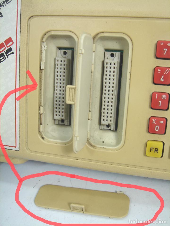

Nach etwas Recherche bin ich nun auf das Gerät gestoßen, wofür Dein Modul scheinbar ursprünglich bestimmt war 😉, ein NEOLT Electronic Designer Typ "Neo 1000" (BJ ca. 1986)
Das Gerät hat zwei Expansion-Slots, in die genau Dein Modul passt 😎.
Der Stecker des Moduls hat 2 (von insgesamt 3, die mittlere ist unbestückt) Reihen mit je 16 Pins und das Gerät hat die passende Buchse mit 3 Reihen á 16 Kontakten 😉 .
Hier ein paar Bilder:
Ich hoffe ich konnte das Geheimnis damit jetzt ein bisschen lüften 😉...
